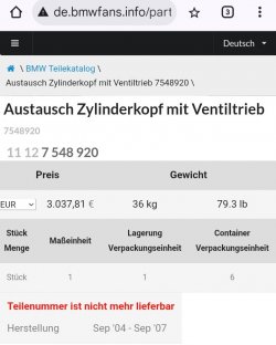

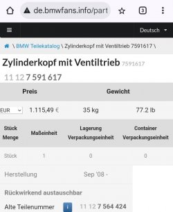

Screenshot_20251013_111909_Chrome.jpgScreenshot_20251013_111951_Chrome.jpgScreenshot_20251013_111942_Chrome.jpg
Was zu vorherigen Aussage also passen könnte => Änderung ab September 2008.

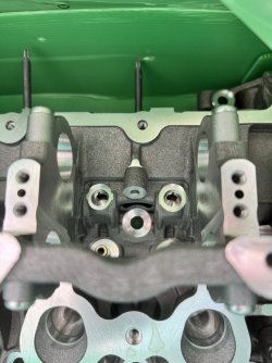

Sieht der Anschlag wirklich anders aus? Kann da keinen Unterschied feststellen....
Das Problem für einen Außenstehenden (wie mich) besteht einfach darin daß die Rüstzustände beider Köpfe unterschiedlich ist. Ich habe auch versucht anhand von Bildern aus dem Netz mir einen Eindruck zu verschaffen; da habe ich den Anschlag nicht mal finden können.
Vielleicht wurde die Excenterwelle geändert und der Anschlag liegt deshalb woanders?
habe ein richtig dummes Foto gewählt. Sorry...
Hier auf dem Bild sieht man dass der Anschlag nicht auf so eine Nase sitzt sondern wesentlich tiefer

ich blick´s auch nicht. kannst du mal reinmalen, wo die Stelle sein soll?
