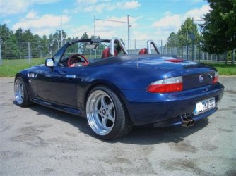

Hi,die sehen ja alle ganz nett aus, aber wieso müssen es immer aufs neue BBS oder Rial in diesem Wabenstyleoptik sein!?
Hier mal was ganz anderesB;:

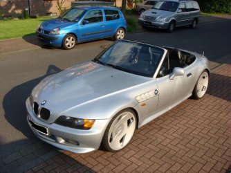

....oder so:
AW: die besten Felgen für Z3?
Wär nicht schlecht wenn man dabei schreibt welche Felge und grösse :wm
Servus,
da stimme ich Dir hundertprozentig zu.
Das kann doch nicht so schwer sein, zum Bild
- Felgenhersteller, Typ, Dimension, ET
- Reifenhersteller, Typ, Dimension
- eventuell noch Spurplatten in welcher Dimension
- Massnahmen am Fahrwerk ( Tieferlegung, da entscheidend für Freigängigkeit )
- Karosseriemassnahmen ( Weiten oder Umbördeln )
zu posten.
Denn nur so macht es für andere Sinn !!!
Diese Daten würden mich zum Beispiel bei den Rädern von "Zet3" und "Janosik" sehr interessieren.
Gruß Norbert
Servus,
zu posten.
Gruß Norbert
Hallo Norbert,
Vorne: BBS LM 8,5 x 18 ET30 mit Dunlop Sport Maxx 225 / 40 ZR 18,
Hinten: BBS LM 10 x 18 ET30 mit Dunlop Sport Maxx 265 / 35 ZR 18,
M-Fahrwerk, vorne geschnitten, hinten umgebördelt und geschnitten.
Gruß Tom
Hi Leute,
also um weitere ? zu ersparen:
Es sind 3.Teilige OZ Mito III::M
VA in 8,5x17",ET13 mit 215/40ZR Dunlop SP 9000
HA in 10x17",ET19 mit 245/35ZR Dunlop SP 9000 und 10mm Distanzscheiben
Fahrwerk: Sportgewindefahrwerk von KW
Umbaumaßnahmen:
Vordere Kotflügel innen Spritzschutz weiter aufgesägt und gebürdelt,hintere Kotflügel gebürdelt und etwas herausgezogen
Jamex Federwegbegrenzer

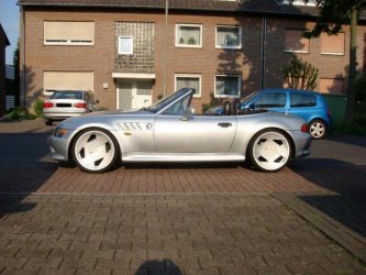

AW: die besten Felgen für BMW Z3?
Nun ja, alles schon gesehen und nichts aussergewöhnliches.
Beim Kauf "mind." auf 19" achten.
Und nicht vergessen beim "offen" fahren immer schön die Scheiben runter und vergisst das alberne Windschott im Rücken, es sei denn Ihr fahrt heimlich Mercedes:X
