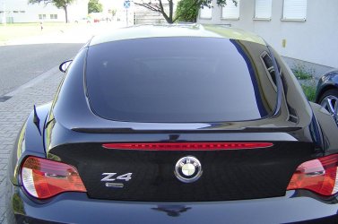

So meine Carbonlippe ist heute bei mir eingetroffen, werde sie nach dem Urlaub montieren.

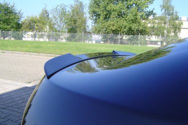

Habe gerade noch mal den Thread überflogen, was genau meinst Du mit Ecken "aufgehübscht"?Zu den Ecken:
1. Die Ecken stehen nur sehr sehr wenige mm ab (sofern die Lippe nur "trocken" aufgelegt wird).
2. Warum dann immer so ein riesen Spalt bei den anderen? Weil die Lippe mit dem Kleber nur leicht aufgesetzt wird, um so wenig wie möglich Kleber raus zu drücken... der muss ja anschließend MÜHSELIG entfernt werden & das ist ein mega Aufwand. (meist von BMW montiert)
3. Der "Trick" ist also, in der Mitte weniger & zu den Enden mehr Kleber zu verwenden (aber überall ausreichend) und dann die Lippe Kräftig aufzudrücken. Dabei muss aber sehr sehr stark darauf geachtet werden, dass die Lippe sich nicht versetzt u. der überschüßige Kleber schnell entfernt wird (ein echter Saukram!!!)
Wie gesagt, nichts für schwache Nerven... ich dachte ja kurzweilig, Heckdeckel ade! xD
Zum Schluss - so nach einer guten Std. des letzten Handgriff's der Reinigungsarbeit - habe ich die Ecken dann noch "aufgehübscht" & glatt gestrichen!
24h trocknen bei Garagen Temp. & FERTIG

Kann man die abstehenden Ecken nicht während der Trocknungsphase mit einer Art Schraubzwingen an den Deckel anpressen?
Ich glaube mich würden diese abstehenden Ecken auch nerven, vor allen Dingen wenn man weiß das es auch anders geht.
