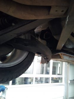

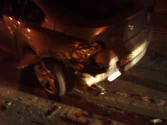

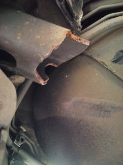

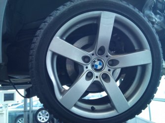

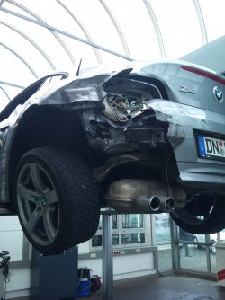

Joa Aschermittwoch ist alles vorbei sagt man hier im Rheinland... Mir ist einer ins Parkende Auto gefahren. Mein bester Freund ist gefahren und wir wollten gerade aussteigen... Der kleine nur 1,58 gross ist, er hat den Sitz noch runter gemacht und ich war schon fast draussen, in dem moment gabs nen klatsch von hinten und ich sass wieder im Auto... Ich hab zuerst gedacht der Depp hätte abgewürgt, nur hatte er den Schlüssel schon in der Hand. Und dann guck ich nach links und frag meinen Freund, ey was macht der doof da mit Airbag und warum is die Karre so am Rauchen??? Joa Volltreffer!!! Wir standen dann nur 20m weiter vorn an der Hauswand... Auf 300m stand nur ein Auto und der war mir...:(
Der wohl bemerkt 18 Jährige mit Papa's GTI hatte ja auch nur 30 Km/h drauf... Die Zeugin hinter Ihm hat gesagt der junge Mann hat Sie im Ortseingang (500m vom Parkplatz) noch überholt... Sie sagte zur Polizei sie muss ehrlich sagen das sie mit 60 in den Ort gefahren ist... soviel zu den 30Km/h... Mein kleiner hat hinten so einen gesickt bekommen, dass der Motor vorne in die Haube ne beule gehauen hat!!!
Schadensumme am Zetti 22.500€ :(
Ich lad nachher mal n Bild hoch...
