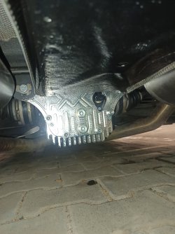

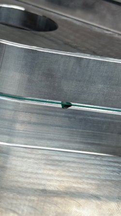

Nach Verbau in letzter Woche zeigt sich erneut eine Undichtigkeit, siehe Bild.
Ich bin langsam mit meinem Latein am Ende.
Kommt das aus der Entlüftung? Welche Ursachen gibt es noch? Fährt jemand zufällig den Deckel oder kennt jemanden, der den am E30 hat?
Abgedichtet wurde das Diff mit Dichtmasse, nicht mit der Dichtung.
Für mich klingt das langsam nach der Entlüftung. Die Fehlerbilder sind quasi identisch, obwohl es 2 gleiche, aber nicht selbe Deckel sind.
Die Alternative Option wäre noch: ist das diff ggf verspannt? Und löst drückt den Deckel bei Last weg? Ich bin echt am Verzweifeln und suche Erfahrungsberichte…

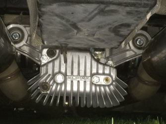

ich kenne den Deckel nicht genauer, hab bei mir den Alpina Deckel mit zwei Ohren drauf und riesigen Kühlrippen.
Mein Tip zum Abdichten von so flachdichtenden Geschichten ist immer Hylomar. Wenn ich mich richtig erinnere hab ich den Deckel bei mir mit der original Dichtung abgedichtet und prophylaktisch die Dichtung beidseitig nochmal dünn mit Hylomar bestrichen, ebenso Gehäuse und Deckel.
Hylomar kann auch unter Druck noch recht gut und verträgt allerlei Medien. (Wird von Rolls Royce auch bei Turbinen verwendet, ist vermutlich also ganz ok das Zeug :D )

Für mich klingt das nach einem (("Konstruktionsfehler")) des Deckels an der Entlüftung. Kannst die Entlüftung und den Deckel reinigen, dann die Entlüftung mit Papier oä. abdecken und ne kleine Runde fahren, dann prüfen ob das Papier durch die Entlüftung ölig wird. So könntest Du ggf. einschränken wo der Ölverlust auftritt.
Drei Bond wäre auch noch eine gute Dichtmasse, mit der habe ich auch nur gute Erfahrungen.
Guter Punkt. War in Gedanken die ganze Zeit bei der Orignal BMW Entlüftung.
Sieht man denn nicht von wo das Öl kommt?
Gibt es Bild vom Deckel wo man die Entlüftung sehen kann?
Auf dem Bild oben könnte man annehmen das es eher mittig tropft unter den Einfüll und Ablass Schrauben
Auf dem Bild sieht es auch so aus als ob der Dichtring für die Einflüllschraube nicht mittig sitzt. Könnte auch eine Ursache für Undichtigkeit sein.
Kann viel sein, vieles deutet aber auf einen Systematischen Fehler am Deckel hin - kann aber auch etwas Pech dabei sein. Einmal das eine Problem und jetzt ein anderes...

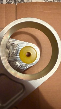

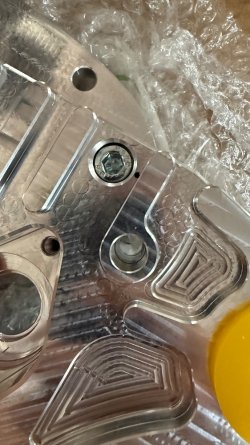

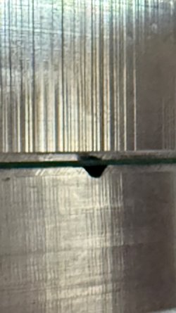

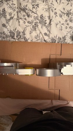

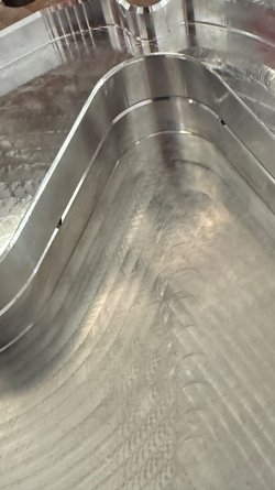

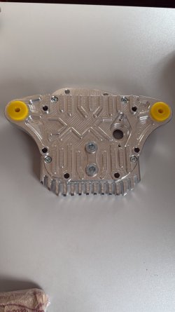

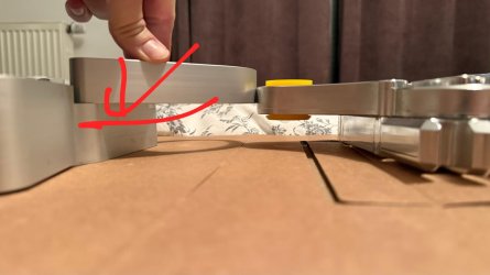

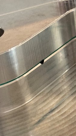

Anbei ein paar Bilder vom Deckel.
Der Deckel ist zweiteilig, kam aber so vormontiert und wurde dann als komplettes Set ans Diff geschraubt.
Auf dem zweiten Bild sieht man rechts neben der Schraube die Entlüftungsöffnung. Von innen dann das Labyrinth. Auf dem vorletzten Bild findet man diese beiden Öffnungen nach innen.
0BA7DC61-8489-43B5-8B5C-8A47ACEFC1A9.jpegIMG_6108.jpegIMG_6110.jpegIMG_6112.jpegIMG_6116.jpegIMG_6114.jpeg
Der sieht für mich dermaßen grob gefräst aus das es mich allgemein nicht wundern würde wenn so silikonartige Dichtmassen oder Massen wie Sika & Co hinterläufig werden.
Auch die werksseitige Abdichtung würd ich da nochmal erneuern.
Hylomar verhält sich da echt anders als die oben genannten.
Bzgl. den Dichtringen bei den Schrauben:
Sind die auf feinem Schmirgelpapier etwas entgratet? Das kann einen bei manchen Flüssigkeiten auch echt Kopfschmerzen bereiten wenn neue Dichtringe trotzdem sauen.
Wenn der kleine Kanal die Entlüftung ist, wundert mich das nicht so sehr. Da wird beim Fahren immer Öl hin spritzen und dann drückt es durch so einen kleinen Kanal auch mal schnell Öl nach außen. Sobald da Öl drin ist, wird ja die kleinste Druckdifferenz das Öl durch den Kanal drücken.

Wie oben erwähnt, den Alpina Deckel.
Wenn ich mich gerade nicht irre hat der sogar 1l mehr Volumen so das mehr Öl reingeht, was wiederum in Verbindung mit den großen Rippen die Kühlung deutlich verbessert.
Leider schwer zu finden und wenn dann kein Schnäppchen.

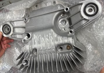

Ich hatte mir einen Deckel von Racingdiff geholt. Da bauen die Ohren viel mehr auf.
Anbei:

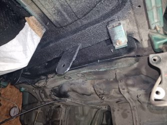

Achso, Du nutzt praktisch den linken original Befestigungspunkt und rechts hast Du einen zweiten Punkt an der Karosse mit angeschweißt oder?
Ob das dann genau passt, keine Ahnung.
Das hab ich damals nicht mal probiert, hab sofort auch den linken Punkt abgeschnitten und den ganzen Träger mit einem massiven U-Profil verstärkt (mit mehreren Bolzen verschraubt und mit dem BMW Schlumpfkleber flächig verklebt) und passend zwei Laschen angeschweißt. Sollte gleich eine Lifetime Lösung sein :d
Für Sammler-QP‘s und dergleichen natürlich keine Lösung.
