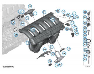

Moin,
Die Kleine ist zum ZK hin gerichtet. Beide liegen jeweils bei knapp 240€. Auf dem Bild Positionen 2 und 3. Quelle Bild: BMW AG.
Gruß Olli

Danke.
Bei welchen Drehzahlen schalten die beiden um? Laufen die unabhängig voneinander?
