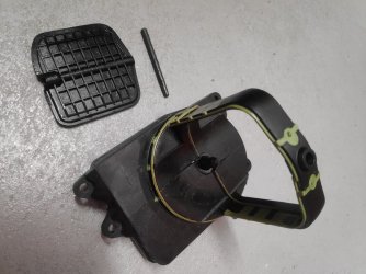

Das Bild ist von einem Arbeitskollegen vor zwei Monaten. 3.0si, Bj 2006, 180.000 km. Das Problem betrifft definitiv auch den N52. Der N52 hat eine große und eine kleine DISA-Klappe, die große kann man schnell kontrollieren, da muss nur der Luftfilterkasten raus. Für die kleine muss die Ansaugbrücke runter.
Es gibt da Zubehörteile, wo der Pin direkt aus Metall ist. Der Kollege hat Glück gehabt, aber es kann (muss nicht) zum kapitalen Motorschaden führen, wenn die Klappe oder Bruchstücke davon in den Ansaugtrakt geraten.

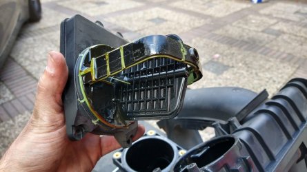

Letztes Jahr, glaube bei ca. 160.000 km. Hab die große DISA im Rahmen der Inspektion einfach mal für´s Gewissen kontrollieren wollen:

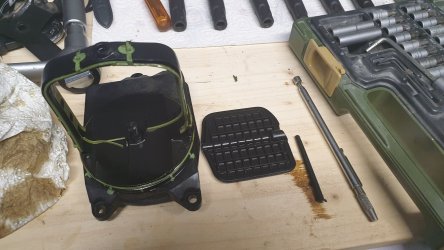

Sie war bereits rausgebrochen und flog in der Ansaugung rum. Folglich dann alles auf der Suche nach dem Stift zerlegt. Den hab ich in der anderen Kammer bei der kleinen DISA finden können.
Er war nach unten gefallen und hat es nicht in Richtung Brennraum geschafft. War einfach Glück . Bin damit zuvor noch über Land gekesselt und hab mich aber schon länger gefragt warum der Bock sporadisch nicht ganz so sauber, aber nicht wirklich besorgniserregend, läuft. Die Klappe war wohl nicht erst seit kurzem Selbstständig.
Der Anschlagpunkt vom Stift bzw. der Achse der Klappe war einfach verschlissen, wodurch er dann aus der Führung wandern konnte.
