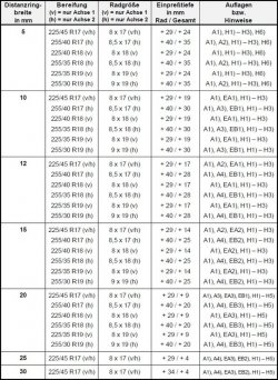

Schaut einfach in die Tabelle, die ich aus dem Gutachten erstellt habe.
Links sind die Spurplattenbreiten in mm pro Seite und rechts daneben die Serienreifen und Serienfelgen Kombinationen. Nun könnt ihr schauen, was bei euch machbar ist:

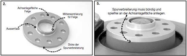

H&R Distanzsysteme
DR-System
Das System hat eine Mittenzentrierung und wird mit längeren Schrauben an der Radnarbe befestigt.

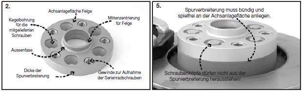

DRA-System
Das System hat eine Mittenzentrierung und wird erst mit den beigelegten Schrauben an die Radnarbe befestigt. Die Felge wird dann mit den originalen Radschrauben an die Spurplatte befestigt.
Dieses System hat eine höhrere Festigkeit und ist auf der hinteren Antriebsachse ab 20mm Distanzscheibenbreite sehr zu empfehlen!
