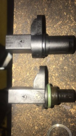

Nach Demontage des LuFi incl. Schlauch und des runden ODB-Steckers hat man ganz gute Sicht und kommt von oben dran... sofern man nicht gerade Metzgerhände hat. War innerhalb einer Stunde erledigt. Mal sehen, wie es beim nächsten Kaltstart aussieht - mit warmem Motor läuft es rund.
