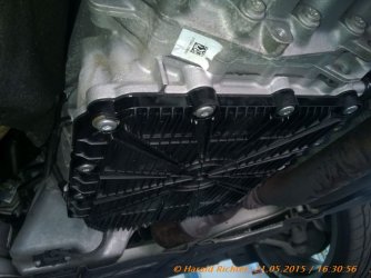

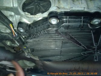

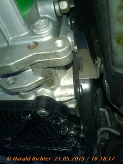

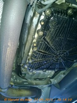

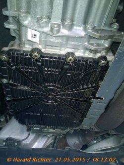

Wir haben zwar keinen 35is, nur den 35i, aber im Grunde ist es wohl das gleiche DKG.
Nur den Unterbodenschutz entfernt
Dann 2 Hitzschutzbleche entfernt
Gereinigt und getrocknet
Was sagen die Profis?
Ist es nur die Wanne oder kommt das Öl von oben?
Bj. 06/09 mit ca. 130.000 auf der Uhr.
Wegen Kulanz brauch ich wohl nicht fragen.
