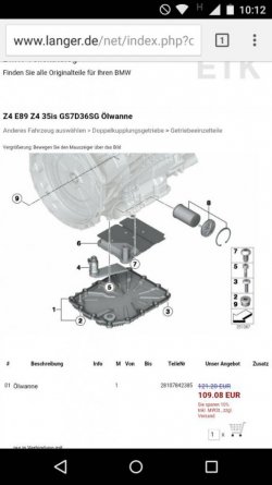

Die Dichtung gibt es wohl nur komplett mit der Wanne als Reparaturkit.
Kostet etwa 1100 €
Die Wanne kostet ca 100 € ,keine Ahnung was die bei York alles gemacht haben???

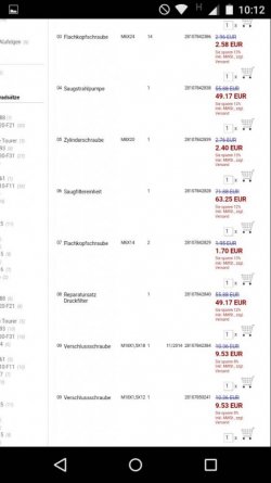

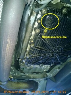

Ich denke schon das es eine Einfüllschraube gibt. Die Nummer 9 scheint mit der Nr. 2 der Ablasschraube identisch zu sein. Zumindest ist im Übersichtsbild der Schrauben Nr. 2 und Nr. 9 mit dem selben Bild versehen. Es gibt aber wohl ab 2014 eine geänderte Schraube Nr. 9
