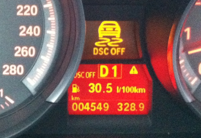

Sport+ schaltet definitiv DTC hinzu! Das siehst Du schon am entsprechenden Warnsymbol, das beim einschalten von Sport+ aufleuchtet.
AW: DKG parameter
Ach so, komisch nur, das bei Traction, DSC off und Sport + die selbe Warnleuchte leuchtet.....bei DSC off steht zusätzlich "DSC off" im Display und bei Traction (DTC) zusätzlich "Traction".....bei Sport + hingegen ist nur das Fahrzeugsymbol (schleudernd und off) zu sehen! Was sagt uns das? Nichts!
Nach deiner Wertung müssten das alles die selben Modi sein, weil die selbe Warnleuchte leuchtet - dem ist aber nicht so, so leid mir das tut:w
