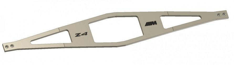

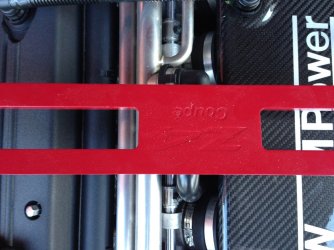

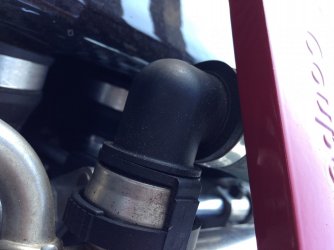

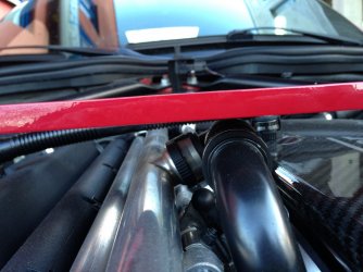

Moin zusammen,
hab mal die ///M Strebe neu erstellt.
Danke an BigBlock42 der mir das Testobjekt zur Verfügung gestellt hat.
Die Strebe muss leider in der Mitte eine Aussparung haben da sich beim M dort die Kurbelgehäuseentlüftung befindet (siehe Fotos).
Die Strebe wird insgesamt Breiter, wirkt aber immer noch filigran (finde ich zumindest).
