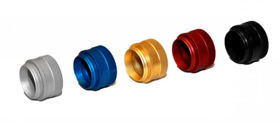

Tach zusammen,
hab heute mal einen anderen Eloxierer besucht.
Ich kann euch jetzt noch zusätzlich als Standartfarbe blau und Gold (sieht phönixgelb sehr ähnlich:D) anbieten.
In Gold lass ich mit mal ein Muster machen ob das wirklich so ähnlich aussieht.
Also wenn noch jemand (leider nur die Leute der neuen Bestellungen) auf eine andere Farbe wechseln möchte bitte PN mit der Farbe.
