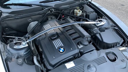

Du hast das rechte also links verbaut?
Hast Du ein Vermessungsprotokoll zur Hand?
Wie haben sich die Fahreigenschaften verändert?
@STP2 : Ja, beschrieben, durchaus. Eine optische Darstellung hätte die Sache rund gemacht.....
@p4ddY : Welche Federteller fährst Du? e36 oder e85?
Welches ich links und rechts verbaut habe, kann ich dir auswendig gar nicht sagen. Wenn man die Domlager am Auto einfach mal hinhält, kommt man relativ schnell auf eine Variante, die dem eigenen Wunsch bedient und so habe ich es eingebaut. Vermessung hat noch nicht stattgefunden, ist vllt 200km eingebaut. Federteller ist nicht geändert, also E86.
Anbei ein Bild, das ich vom Motorraum mal gemacht habe, da ist ziemlich deutlich, dass der Nachlauf stark erhöht ist, der Sturz aber nicht ganz so krass. Habe das Domlager auch nach außen (und nicht wie sonst üblich nach innen) gekippt, um die Sturzerhöhung moderat zu halten.
