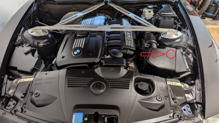

Für mich die schönste Domstrebe für den e85/e86.Immer wieder schön anzusehen.
Top Motorraum :t Nur, du hast da was überseh'n, Jürgen :D
