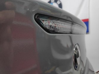

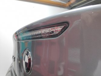

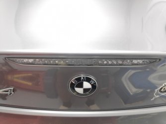

Ich habe im Frühling 2018 meine gerissene Originale durch eine dritte Bremsleuchte aus China (via eBay) getauscht. Ich bin zufrieden mit der Passgenauigkeit aber das Kabel hatte keine Ummantelung und der Stecker passte nicht so gut. Habe die Leitung samt Stecker von der alten Leuchte übernommen. Funktioniert bis heute und nach 3 Saisons keine Macken. Allerdings ist kein CE Zeichen drauf; das wurde hier auch schon oft diskutiertIMG_20191016_210830-1008x756.jpgIMG_20191016_211007_1-1008x756.jpgIMG_20191016_210949-1008x756.jpg
