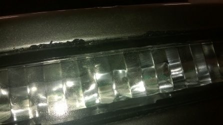

dritte Bremsleuchte defekt
Meine ist auch oben links etwas abgebrochen. Wasser dringt aber keines ein.
Was von oben kommt läuft doch aber auch über den "Bürzel" nach rechts und links. &:
Wie soll an der Stelle Wasser eindringen?

Moin Moin
Die Stelle war bei mir auch abgerochen.
Das Wasser findet den Weg immer ins Innere,tausch es lieber aus bevor die Kannte des Kafferraumdeckels anfängt zu rosten.
