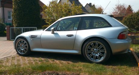

Hier ein Bild wie es aussieht.
Ach ... die Felgen sind schon einfach cool.

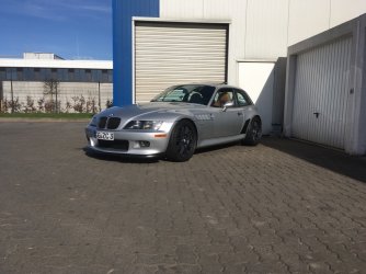

Das die Felgen schwer sind weiß ich leider auch, aber mir ist es noch nicht wirklich negativ aufgefallen und ich fahre sie auch nur auf dem 2,8er einmal in Original und einmal in schwarz, die originalen in 225/255 und die schwarzen in 225/245 und auch da ist mir kein gravierender Unterschied aufgefallen, hatte auch zwischendurch mal 32er in 17" drauf. IMG_0738.JPG
