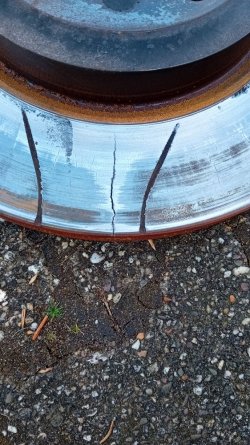

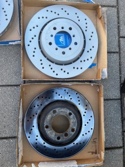

Und noch ein Vergleich, alte 325x25mm BMW Compound Scheibe mit Rissen und die neue ATE 345x28mm für den Z4M bzw M3 CSL.
Man sieht auch bei der kleineren Scheibe, dass die Löcher näher zum Rand sind, wo auch die Risse entstanden sind.
(Wie gesagt, ich habe schon gesehen wie an einem e92 M3 eine Compound Scheibe auf der Rennstrecke zerlegt hat und einen großen Schaden am Auto verursacht hat. Auf der Straße sicherlich alles unbedenklich.)
Der Topf der Z4M Scheibe ist auch deutlich größer.

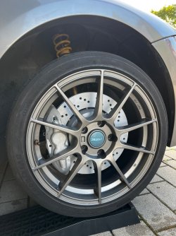

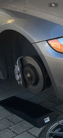

Leider passt die 325x28mm M3 Scheibe nicht mit Si Sattel, habe das schon probegesteckt

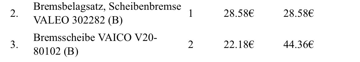

Die billigste Zubehör 325x28mm M3 Scheiben (Vaico) fahre ich momentan mit dem m140i 4-Kolben Sattel und dem billigsten Belag im Alltag absolut problemlos. Leider gibts sowas nicht in 345mm.
Und ich könnte Wetten, dass man mit diesen billigen Scheiben problemlos auf der Rennstrecke mit guten Belägen fahren könnte.
