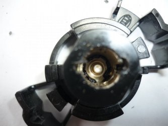

Um die 20w Birne in den Sockel bzw. Die alte 10w aus dem Sockel zu bekommen muss dieser geschlitzt werden das geht am besten mit einen kleinen Loch auf beiden Seiten...
Oder wie hast du das damals gemacht alper?
Lg
Lg
ach bei mir ging das so rein, leichtes rütteln und verkannten....
war beim Rausmachen der alten Birne ja auch ne Fummlerrei
Eventuell bohren, jetzt nur noch dir Frage mit dem abdichten.

Eine Schraube des Halters (Sockels) des Standlichtes ist mir natürlich ins
Lampengehäuse gefallen.:(
Wie bekommt man nun das Birnchen raus?
Nach vorne mit Gewalt raus ziehen?
Mir graut es jetzt schon die Kappe wieder drauf zu fummeln.
Das ist ja was für Filigrantechniker.

Wie gesagt, bei mir leichtes drehen bzw. rütteln ging das raus

§ubZer0 du meinst noch vorne drehen und ziehen? Das sieht ja ein wenig nach so einem Bajonettverriegelung aus,
nur bekommt man sie nur lose aber nicht ganz raus.

dann hast du noch nicht lange genug probiert :) ich sagte nicht das es einfach so geht.... fumlerrei halt, aber besser als bohren find ich
einfach weiter Rütteln und drehen ;)

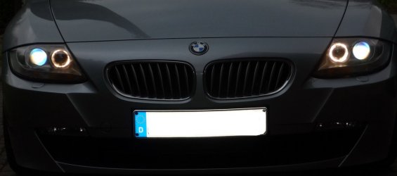

Das liegt an der Blauen linse die BMW beim FL vor das Standlicht gesetzt hat (soll wohl weissliches licht erzeugen)
wenn man dann mit reinweissem Licht hingeht, leutet die Linse (der blaue Einsatz hinter der Linse) Blau
das hat ja Svo schon erwähnt.

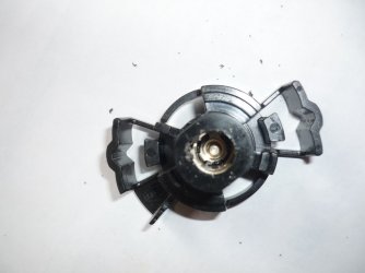

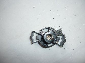

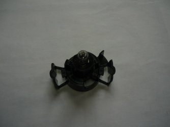

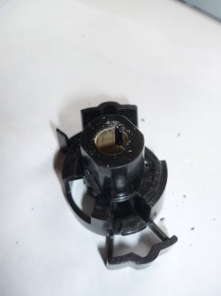

ups jetzt auch noch vergessen die Bilder anzuhängen.
samtron

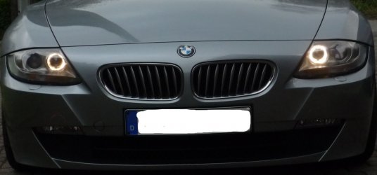

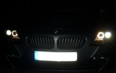

Danke für die vielen aussagekräftigen Bilder!

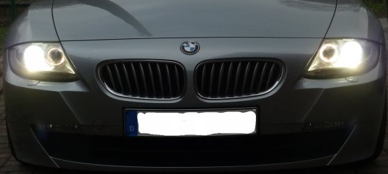

Die 20W-Leuchtmittel für die Standlicht-Ringe gibt es bei Conrad (Bestellnummer 728865 - 62) zum Preis von 4,54€/Stück. Hersteller ist aber nicht Osram sondern Barthelme. Das ist aber ein deutscher Hersteller und sollte keinen Unterschied machen.
Meine FL-NSW muss ich auch austauschen. Da auch ein Xenon-Brenner seinen Geist aufgibt, mache ich alles in einem Rutsch. (vgl. Thread)

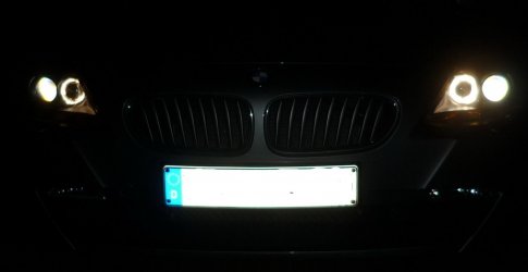

Barthelme baut selbst keine LM sondern handelt nur damit, aber das ist zweitrangig. Die Birnen von Barthelme haben die gleiche Lichtfarbe wie die ab Werk verbauten, wenn es so aussehen soll wie bei mir, musst du die Osram (64115) mit etwas kälteren Licht nehmen...
Da bei den Facelift-Scheinwerfern vor der Standlichtbirne noch eine "blaue Linse" montiert ist, glaube ich nicht, dass es einen sichtbaren Unterschied zwischen der Osram und der Barthelme-Glühbirne gibt.
--> vergleiche dazu mal die Fotodokomentation Facelift Scheinwerfer (Standlichtringe) von Tim.
Ich werde das Ergebnis meines Umbaus auch fototechnisch dokumentieren, dann können wir ja mal vergleichen.
Das Beste wäre natürlich, wenn wir unsere zwei Zettis bei Dämmerung mal nebeneinander sehen könnten ...
