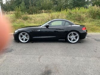

32cm (ich nehme an Kotflügel-Radmitte) ist schon ziemlich tief. Ich glaube kaum, dass das hinten viele so fahren.
Üblich und schick sind 335-340mm. Hast du es mal mit einer höheren Einstellung versucht?
Hi.
Bringt nix. Der war mit dem M-Fahwerk HA 35,5, VA 36 und hat schon geschliffen. Es bringt mir also nichts, ihn höher zu schrauben. Beim verschränken, würde er trotzdem aufsetzen. :/
Ehrlich gesagt, will ich ihn garnicht höher schrauben lassen. Anfangs, fand ich ihn zu tief. Doch paar Tage später - genau richtig.
Sieht geil aus. Und ich will für 2 Mark 50 auch was sehen. 335-340mm bringen mir nichts. Das wäre fast genau so hoch, mit dem orgi. Fahrwerk.

Ich habe keine Federn. Ich habe ein Gew.fahrwerk von H&R drinne.
Wäre nett, wenn du mir einen Link zukommen lassen würdest. An die Radschalen habe ich schon gedacht. Aber noch nicht rangetraut da was zu verändern.
Da ich angesprochen wurde, ich fahre tief mit 437M und 235/265er. Da die 437er jeweils ein Zoll breiter sind (9“&10“) ist die Breite vergleichbar mit Spurplatten. Zusätzlich fahre ich vorne noch 5mm Platten wegen der Freigängigkeit zum KW V3 Federbein.
Bei mir schleift es vorne und hinten, eingetragen ist allerdings alles 🤭.
Deiner scheint höher zu sein, als meiner. Von wegen, der tiefste von allen.
Meiner ist def. tiefer.😁
