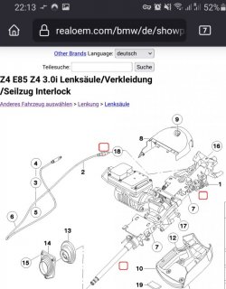

Das sollte ja auch einen Einfluss auf die Lenkung haben
