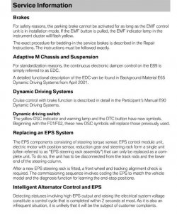

Im dem Dokument aus dem der Auszug stammt sind noch weitere Hinweise zu Symptomen und Ursachen im Zusammenhang mit der EPS Einheit enthalten.
Wer Interesse hat kann die Datei hier herunter laden. Dank an @pixelrichter für die Unterstützung.
Im dem Dokument aus dem der Auszug stammt sind noch weiter Hinweise zu Symptomen und Ursachen im Zusammenhang mit der EPS Einheit enthalten.
Wer Interesse hat bitte PN an mich, da die Datei zu groß ist und ich sie nicht weiter komprimiert bekomme so das ich sie hier anfügen könnte.
Habe auf jeden Fall auch Interesse an dem technischen Hintergrund etc. Daher wäre ich sehr dankbar, wenn du mir das Dokument irgendwie zukommen lassen könntest...
Edit: Wer lesen kann... Natürlich dann gerne per PM. Danke dir!
Das Dokument steht nun zum Download bereit E89 Product Information . Ich stelle den Link hier noch einmal einmal ein da der eine oder andere es übersehen könnte das ich meinen Beitrag im Nachhinein geändert habe dank der Unterstützung von Pixelrichter.
