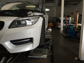

Heute war es soweit, ich war mit meinem Zettie bei THIEMANN MOTORSPORT in OWL. Das Schöne: die Firma ist 15km von mir entfernt!
Als erstes ist ein Fahrer des Rennteams mit meinem Fahrzeug gefahren um sich einen Einblick zu verschaffen. Dann gab es ein paar Gespräche mit dem Mechaniker und dann ging’s schon los.
1. Fahrerwerkseinstellung und Radlastwaage

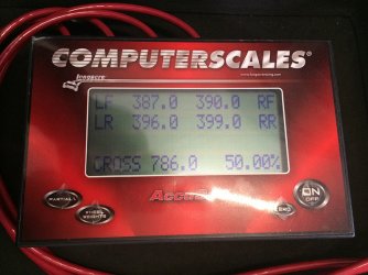

Mein Fahrzeug bzw. mein KW Variante 3 Gewindefahrwerk wurde passend mit Hilfe einer Radlastwaage eingestellt, so dass das Fahrzeug ausbalanciert ist.
Hier sieht man auch ganz schön das Gewicht des Autos: 786kg * 2 = 1572kg mit halbvollem Tank.
Die Differenz zwischen links und rechts beträgt nur noch 3 kg. Gewichtsverteilung 50%.

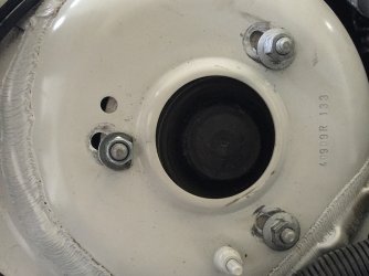

2. Anpassung der Dome
Um möglichst hohe Kurvengeschwindigkeiten zu erreichen, spielt der Sturz an der Vorderachse eine elementare Rolle. Dieser geht leider aber nur maximal bis ~ -1°00‘. Abhilfe schafft da beispielsweise ein Uniball-Domlager, womit man extreme Sturzwerte hinbekommt (siehe Isoklinker, KW Clubsport Fahrwerk) oder die Anpassung der Langlöcher. Bei mir wurden die Langlöcher um ein paar mm verlängert. Dadurch habe ich einen negativereren Sturz erhalten und zwangsläufig einen besseren Nachlauf.
3. Achsvermessung
Nun wurde das Fahrzeug professionell auf der hauseigenen geeichten Bühne vermessen. Die Werte haben sich von den Einstellungen der Rennautos abgeleitet und natürlich auch den Erfahrungswerten des Teams von Thiemann.
Nach der Vermessung wurde dann erstmal Probe gefahren und einige Paramater angepasst.
Insgesamt hat die ganze Aktion gut 4 Stunden gedauert.
Auf dem Weg nach Hause bin ich dann meine Hausstrecke gefahren und habe den Zetti fliegen lassen. Ich fing vor Freude echt laut an zu lachen :d! Einige werden es mir nicht glauben, aber es ist tatsächlich so, dass man denkt, man sitzt in einem komplett anderen Auto! Das ganze Einlenkverhalten, die Stabilität und die Kurvengeschwindigkeit sind phenomal und keinerweise mit der vorherigen Einstellung sowie mit der Einstellung aus den Vorjahren vergleichbar! Noch nie bin ich so schnell und dabei SO RUHIG um die Kurven gedüst. Man hat teilweise das Gefühl, dass man eine mitlenkende Hinterachse hat. Kein DSC, kein gerutsche… gaaarnichts!

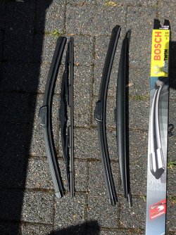

Bosch AERO TWIN AR551S Scheibenwischer

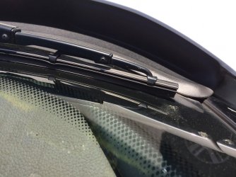

Da meine originalen BMW Schrubber nun nach 11 Monaten nicht mehr so richtig wollen wie sie sollen, habe ich die Scheibenwischer durch die AERO TWIN AR551S ausgetauscht. Diese hatte ich auch schon auf meinem vorherigen 23i und war damit sehr zufrieden.
Längenvergleich :D:

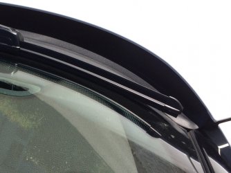

Wischerabstand zur Windschutzscheibe (BMW Original):
Wischerabstand zur Windschutzscheibe (Bosch AERO TWIN):
Den Abstand bei den Bosch AERO TWINs kann man ignorieren. Durch das aerodynamische Design ist der Anpressdruck sehr hoch und die Leistung des Wischers hervorragend.
Grüße

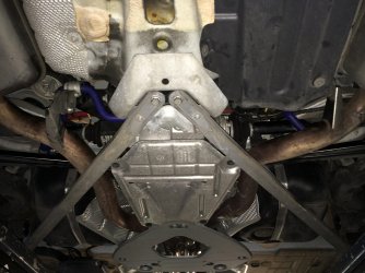

H&R Stabilisator bei THIEMANN MOTORSPORT

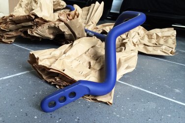

Guten Abend, heute war ich bei THIEMANN Motorsport um die H&R Stabilisatoren einbauen zu lassen. Es hat keine 2 Stunden gedauert und die zwei Stabis waren drin. Habe während des Einbaus ein paar Fotos gemacht.
BMW Original vs H&R (VA / HA)
Einstellungsmöglichkeiten (HA)
Durch die Auswahl des "Lochs" bzw. der Schenkellänge kann man die Torsionssteifigkeit der Stabilisators festlegen.
Kurzer Hebelarm (rechtes Loch auf dem Foto) => Harte Einstellung => Fördert Übersteuern (Meine Wahl)
Mittlerer Hebelarm (mittleres Loch auf dem Foto) => Mittlere Einstellung => Neutral
Langer Hebelarm (linkes Loch auf dem Foto) => Weiche Einstellung => Fördert Untersteuern
Je härter die Einstellung, desto geringer wird die Wankneigung und Seitenführungskraft der Achse.
Im eingebautem Zustand (VA / HA)
Was hat sich verändert?
Da es heute Abend stark gegossen hat, konnte ich es noch nicht ausgiebig testen.
Der erste Eindruck ist positiv. Das Auto ist trotz KW Variante 3 nochmal direkter geworden. Es fühlt sich insgesamt satter und "stabiler" an. Die schnellere Reaktion des Autos auf schnelle Lenkbeweungen ist schon deutlich spürbar. Hätte ich nicht gedacht!
Das Auto ist meines erachtens marginal härter geworden, wenn man beispielsweise einseitig durch ein Schlagloch fährt. Sonst ist kein großer Unterschied zu spüren.
In den nächsten Tagen werde ich mal meine Hausstrecke fahren, dann kann ich mehr zur Linientreue und Kurvengeschwindigkeit sagen.
