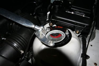

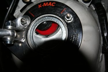

Servus,
wollte euch gerne zeigen was ich gerade eingebaut habe, um bei der immer noch andauernden Suche nach dem optimalen Fahrverhalten noch etwas herumspielen zu können
Es handelt sich um einstellbare Domlager der Fa. K-MAC, die sich längs und quer zur Fahrzeugrichtung nach dem Lösen der drei Schrauben verschieben lassen und somit in kürzester Zeit das Ausprobieren unterschiedlicher Sturz- und Nachlaufwerte zulassen.
Ich bin vor allem an mehr Nachlauf interessiert, so wie sie auf den Fotos auch eingestellt sind (Federbein ist stärker nach hinten geneigt Richtung A-Säule, Serie etwa 7°, jetzt bis 9° möglich).
Ich verspreche mir davon ein weniger nervöses Fahrverhalten vor allem auf geflickten Landstrassen. Dort muß ich momentan dank Fahrwerk, -2,5 Sturz VA und härteren Stabis den Stier ziemlich bei den Hörnern packen bzw. das MQP lässt sich sehr leicht von der Geradeausfahrt ablenken.
Nicht arg schlimm da es sehr gut liegt und hohen Kurvenspeed ermöglicht, aber doch etwas nervig.
Weiters kann ich jetzt z.B. einen etwas gemäßigteren Sturz für Alltags einstellen, die Position markieren und bei Rennstreckenbesuchen dann die Teile voll nach innen stellen.
