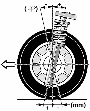

Das würde ich nicht überbewerten, ich denke so stabil wie das OEM Lager ist es dann mindestens noch.
K Mac ist ja sozusagen zweilagig und daher eh deutlich steifer. Ich habe bei mir auch ein bißchen am Radius der Trägerplatte nachgefräst um noch das letzte Quäntchen Nachlauf rauszuschinden.
No worries, wie der Australier sagen würde![]()
Kleine Frage, wie sieht das mit dem TÜV aus? Nimmt der einem das ab? ODer interessierts den nicht?
Grüße.
So, hab den Thread hier doch noch gefunden.
Kann man sagen dass die -3° von Ingmar das Optimum sind, oder bringt es noch was, wenn man da noch weiter ins Minus geht?
Grüße.
