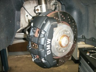

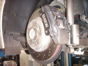

Wer erzählt denn immer den Mist mit dem Beläge abfräsen oder Scheibe abdrehen?? Ich hab die original 345 mm Scheibe vom M und die Performance Sättel mit Standard BMW Belägen für den Winter und HAWK HT-10 Belägen für den Sommer verbaut, aber Abdrehen oder Feilen oder Fräsen muss man da gar nix! Das passt einwandfrei!
Zum Eintragen musste Dir halt die BMW Dokumente und vllt n Vergleichsgutachten besorgen und ganz wichtig: nen kundigen Prüfer.
OK du sagst das passt ich habs noch nicht probiert da ja die CSL Scheibe 2mm dicker ist als die Performance Scheibe.
Wehe die Dinger passen nicht ohne abschleiffen.
Ps: Die Performance Bremse fünktioniert übrigens genauso gut wie die Stoptech und HA hab ich die Bembo 4 Kolben von Porsche drinn. Standfestigkeit ist kein Thema
