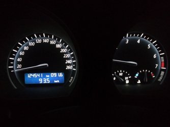

Elektronik spinnt, km-Stand 999999

Das geht beim V6 eben nicht. Wenn dem ein Register durchknallt kann er den Wert nicht mehr entschlüsseln und er zeigt 999999km an. Man kann das Register aber eben nicht mehr nach unten korrigieren....
Hier würde nur ein komplett löschen des EEproms helfen, dafür gibt es Geräte jedoch ist das auch nicht immer auf Dauer eine Lösung. Die V6 entwickeln hier manchmal ein Eigenleben.

So, Samstag war ich beim Ulli und was soll ich sagen, ich bin mit einem fetten Grinsen und einem korrekt zählenden Tacho nach Hause gefahren.
Ulli hat mir den Tacho repariert, der zählt endlich wieder wie er soll!!!!
Und die leuchtende Airbagwarnlampe hat er auch getilgt :11sweethe
Korrodierte Kontakte am Stecker der Zündpille für die Batteriesprengkapsel sucht man sicher länger wenn man es nicht weiß.
Ulli ist direkt zum Kofferraum, hat den Stecker ein paar mal ab und wieder dran gemacht und fertig.
