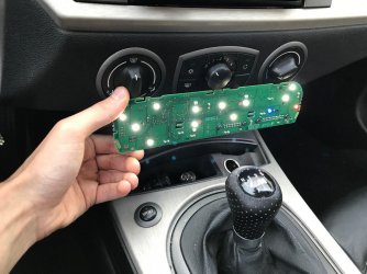

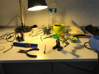

Was tun mit dem alten Klimabedienteil, während es auf Potis wartet? Da das Ding erstmal eh Schrott ist und ich es nur zu Testzwecken habe, habe ich heute die SMDs umgelötet auf weiße Beleuchtung. Da ja einige auf weiße LED Beleuchtung innen umbauen, dachte ich das wäre für einige relevant. Das Ergebnis finde ich ziemlich gut, dafür dass es billige Ebay SMDs sind und ich von Hand gelötet habe und nicht per Reflow. Wenn jmd das vorhat würde ich jedoch zu Osram SMDs o.ä. greifen und etwas auf die Helligkeit achten. Guter Tipp, falls man vergisst ein Bild zu machen: Die Kathode (eingekerbte Seite) von der Leiterbahn weg.

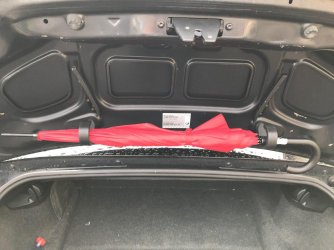

Letzter Punkt der R&D Woche war der Regenschirmhalter von @domiwer. Er hat schon richtig gute Arbeit geleistet und ich habe ihm den ersten Prototyp gedruckt. Das Ganze ist noch etwas wuchtig, aber erfüllt vollkommen seinen Zweck. Ich bin mir sicher, dass die finale Version super wird.

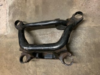

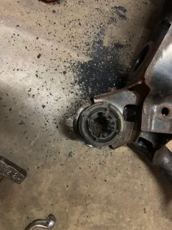

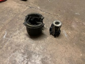

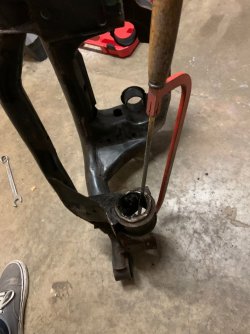

Mich hat heute mal wieder die Lust (und Quarantäne) gepackt und ich habe die Hinterachse weiter getrieben. Mittlerweile sind alle Lager ausgebohrt/gesägt und als nächstes wird sie entrostet und neu lackiert. Danach folgen die Lager.

Was ich definitiv nicht mache sind die verdammten Querlenkerlager. Die bewegen sich kein mm im Guss...
Ich denke da behalte ich einfach die Alten und fertig
Der Träger sieht doch noch ziemlich gut aus.
Welche Lager meinst du genau?

Ja sieht er auch. Werde den schleifen und dann mit Korrosionsschutzfarbe pinseln. Meiner, der aktuell im Wagen verbaut ist, sieht deutlich krosser aus :D
Die im oberen Querlenker. Hab da Angst, dass mir der QL bricht
Die gingen an der Presse bei mir ganz gut raus. Einmal knacken lassen, dann rutschen die auch. Aber klar, Aluguss ist da immer empfindlich. Da kann auch der Querlenker knacken. :D
Die unteren haben bei mir glaub ich schon geknackt und die sind Blech :D Mal gucken, ob die noch gerade sind
Werd mir die Tage mal die Presse anschauen oder ausbohren, aber das nervt auch
Die unteren würde ich nicht großartig bearbeiten, da bekommst den ganzen Querlenker inklusive neuem Lager komplett für wenig Geld.
Hab ich hinterher auch gemerkt :D
War nur die Frage, ob ich da auch Strongflex rein knalle oder nicht. Muss ich mir noch überlegen.
Allgemein werd ich das noch alles durchdenken. So hart wie die Tonnenlager und besonders das große Difflager waren, würde da fast 90Sha Sinn machen meiner Meinung nacht
Das sind auch keine reinen Gummilager wie die meisten sich das vorstellen und erst recht keine weichen Gummilager. Die sind noch mit Stahleinsätzen und knallhart. Da kann man schon was steifes einbauen.
