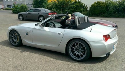

Alles noch ohne Gewähr. TÜV hat noch nicht seinen Segen gegeben:
18x8, ET 34 VA
18x9, ET 40, HA
OZ Ultraleggera
4x 235/40 R18 Michelin PSS
Keine Distanzscheiben
PS: Ich bin absoluter Novize, was ET & Zollgrößen angeht. Hab mich auf OZ Gutachten verlassen (ich verschweige mal, dass das eigentlich in der Kombi Bördeln etc vorsieht.)
Ich würde mich auch bei dir über Bilder freuen und was der TÜV vermeldet. Danke [emoji106]

@Spewdonk Klaro, Bilder könnten schon morgen Abend kommen. TÜV wird wohl Mo. oder Di. nächster Woche.
18x8, ET 34 VA
18x9, ET 40, HA
OZ Ultraleggera
Diese Kombination war bei mir ohne Einschränkungen tüvig (Federal 595R-SR statt PSS). Viel Erfolg.:t
