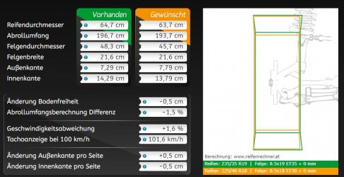

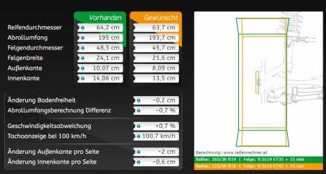

Ja, 235/40 rundum auf ET30 hinten und ET42 vorne dürfte an beiden Achsen genügend Platz haben und auch ohne Spurplatten akzeptabel aussehen. Das sollte mit Einzelabnahme auch realistisch sein. Steht auf meiner Liste
Der Rechner geht auf die Reifenbreiten ein, allerdings nur optisch und nicht rechnerisch. Da muss man etwas interpretieren, um die Gängigkeit abschätzen zu können. ET30 mit 235/40 vorne wird jedenfalls nicht ohne umfangreiche Nacharbeiten möglicht sein. ET35 mit 235/40 schleifte bei mir schon mit ST XTA und ausgewogener Tiefe.

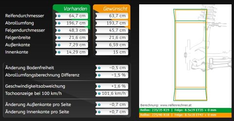

Aber jetzt die Krux mit dem Fahrwerk: Zum Federbein vom KW V3 ist bei 8,5" und ET37 so ziemlich das Mindestmaß erreicht zwecks Abstand nach Innen. Bis ET40 glaube ich sollte es noch gehen.
ET42 wie von
@zettrone vorgeschlagen passt glaube ich nicht in Verbindung mit einem Gewindefahrwerk.
Hier ist man, speziell mit anderem Fahrwerk, an der VA bei allen Abmaßen schon so knackig eng, dass man auf ALLES aufpassen muss.
