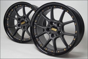

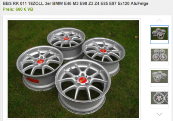

Noch etwas leichter BBS RK001 allerdings 17"
Die RK011 hatte ich lange im Visier weil sie nach meinem Dafürhalten die perfekten Dimensionen haben 8,5" und ET38
