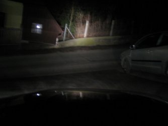

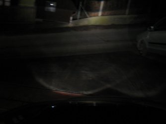

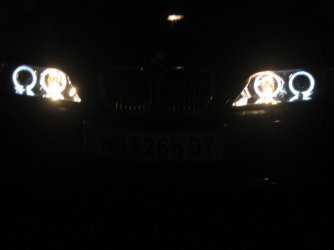

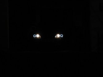

so. hab sie auch verbaut..
einbau ist gelungen...
zur lichtausbeute: kein vergleich zum normalen licht :) ich dachte zuerst, dass mir ein flugzeug mit ladelichter entgegen kommt, so hell :) hab bei trockenen verhältnissen getestet..
Kein weicher übergang sondern ein eher kantiges licht.. wie auf 2 schichten aufgebaut..
1. schicht: straße
2. schicht: etwas darüber
Licht gibt wirklich viel her. Ich denke mir dass die birnen etwas stärker sind..
Eins stört mich noch: das licht auf der beifahrerseite leuchtet stärker nach oben als das andere... mal schan ob ich das noch iwie hin bekomme... hm ..
Hier noch ein paar bilder!
Lg
Flo

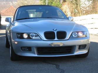

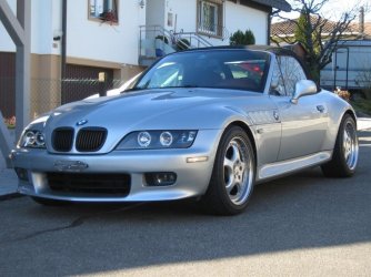

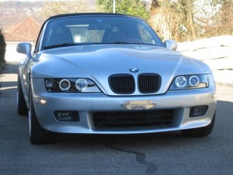

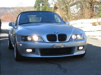

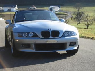

Hallole
Es hat doch jemand die Ringe am Tage leuchten sehen wollen.
Hier habe ich ein paar Fotos vom Sonntag super Wetter 16°. :t
Ja sie sind ein wenig schwach und an der Sonne ist gar nicht mehr
zu sehen :#. Na ja schön sind die Scheinwerfer trotz dem :t

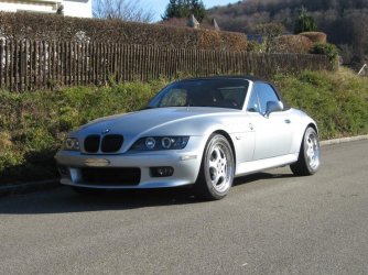

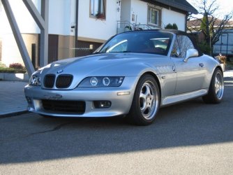

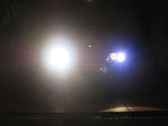

AW: Endlich Scheinwerfer mit Standlichtringen und E-Prüfzeichen
Und an der Sonne. Ohne Wackler :+
