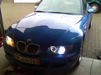

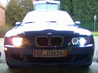

Update:
Hier die Bilder:

So hier noch mein Bericht.
-Einbau, schon ein großes gefummel, bis man die Scheinwerfer so eingestellt hat dass alle Spaltmaße passen. aber ging relativ Problemlos.
-Dann gings ab zu ATU, der hat mir 3,40€ für Licht einstellen berechnet (ich glaube er hat den Punkt "Lichttest" in seinerm Rechnungsprogram ausgewählt :d), aber egal,...
beim einstellen gab es keine Probleme außer dasss es bisle fummelig war an die Einstellrädchen hinzukommen... der Knick im Lichtkegel ist perfekt und der Meister meinte, das wäre eine perfekte hell/dunkel Grenze...
So und hier noch ein Paar bilder im dunklen
Einmal mit Seitenbegrenzungsleuchten(habe LEDs drin, da mir meine normalen kaput gegangen sind:g) und einmal ohne. (----> ist das jetzt zulässig?&:)
