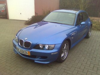

:d:d:d Abschluß der Arbeiten :d:d:d
Nach 6 Wochen Regeneinsatz ohne nennenwerten Qualitätsmängeln haben mich nur noch die gelben Begrenzungslampen und das Standlicht gestört (abklemmen wollte ich es aber auch nicht ...)
Mit weißen LED's habe ich mein Ziel erreicht und habe gleichzeitig auf Philips Vision Plus für die D1- Leuchten umgerüstet. Prima Licht bin schwer begeistert. H7 war gestern......:b
Grüße Frank
