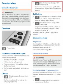

Was mir aufgefallen ist: bei Mautöffnen (ganz durchdrücken) und auch beim Verdeck öffnen fährt das Fenster nicht ganz runter. Erst bei einem erneuten Drücken des Schalters.
Das ist bei Fahrer und Beifahrer so und wahrscheinlich gewollt. Aber:
Beim Fahrerfenster ist dieser erste Haltepunkt einen Zentimeter zu hoch - sodaß das Fenster noch herausschaut.
Kann man das selber einstellen (oder auch BimmerLink) oder nur der Freundliche?

Hab schon dutzende Male hoch-runter-halten-... alle bekannten Procedere. Es sieht so aus, dass es im G29 kein Initialisierung mehr gibt. Position bleibt unverändert.
@rpkcer d.h. du macht die Scheibe mit Mautfunktion runter - danach bewegt sie sich nicht mehr, wenn du noch einmal auf runter gehst?
Hmm, was meinst du mit Mautfunktion?
Den Schalter in der Tür über den zweiten Druckpunkt ziehen damit das Fenster ganz runterfährt?
Nicht das wir aneinander vorbei reden :D
Genau. Einmal über den zweiten Druckpunkt drücken und dann loslassen. Fenster sollte selbständig runter fahren und abschalten. Wenn ich dann noch mal den ersten Druckpunkt drücke, fährt es einen guten Zentimeter weiter runtert.
