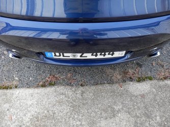

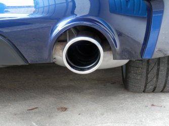

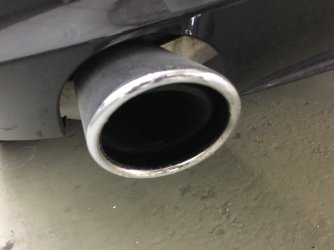

So nun ist es endlich soweit und meine Blenden sind dran !

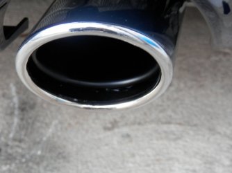

Vorne weg , ich habe die Blenden sehr günstig in der Bucht geschossen und das ist ok , denn 50€ und mehr sind sie nicht wert ! Die Dinger sind zwar vom Material schwehr und wertig , aber die Verchromung ist nicht die Beste , zumindest ist das bei meinen so ! Aber ok. mann liegt ja nun nicht mit der Nase vor dem Auspuff und schwärzen kann man sie immernoch ! Der erste Versuch der Montage , durch das einfache aufschieben war für mich völlig unbefriedigend ! Erstens saßen sie nicht richtig fest und dann sah es bescheiden aus , Dönertuning eben :confused: !

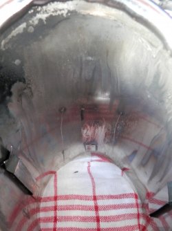

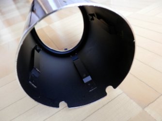

Also habe ich die obere und die untere Halteklammer in der Blende entfernt , ein paar mal hin und her gebogen , dann brach sie ab . Den Rest mit der Feile geglättet !
Der Plan ist , daß die Blende oben ganz auf der orig. Blende aufliegt , sodaß das Rohr im oberen Bereich hinter dem Falz der neuen Blende verschwindet ! Da das Rohr ja nach hinten abgeschrägt ist , sieht man dann das orig. Auspuffrohr kaum noch , da Schwarz in Schwarz !
Das Thema Befestigung habe ich mit Hitzebeständigem Kleber gelöst , punktuell fixiert , das Zeug hat sich super verarbeitet !!

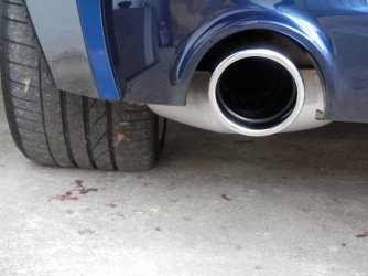

Zu guter letzt bin ich mit dem Ergebnis zufrieden , ich finde es sieht nicht nach Döner aus , wenn die Innenrohre noch richtig zugerußt sind , sieht man sie noch weniger und die Blenden stehen nur 5mm weiter raus wie die orig. , genau die Stärke der Falz in den neuen Blenden eben !!!

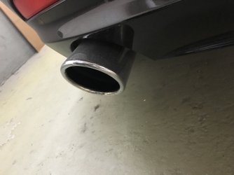

Ich hab bei meinem Akrapovic Carbon Auspuffblenden verbaut, schaut aus !
