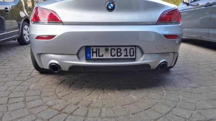

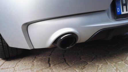

Habe diese Blenden in Schwarz an meinem 3.5i angebaut.
Die Krallen innen im Rohr reichen nicht aus , ich habe noch ein 4 mm Loch von unten durch die Blende und Original Endrohr gebohrt und als Sicherung
dann verschraubt. Ist ein bischen fummelarbeit und man muß an der rechten Blende wegen der Klappensteuerung etwas Blech mit der Flex ausschneiden.
Die Schraube sieht man nur wenn man sich unter das Auto legt und ich habe die Schraube und Mutter mit Lackspray Schwarz lackiert.
