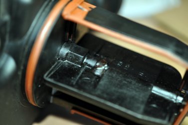

Aus reiner Neugier und weil der Vorbesitzer vom Compact das Ventil geschrottet hatte ( Klappe manuell mit Kleber am Umlenkhebel blockiert, Spaxschraube durch, damit die Klappe nicht mehr wackelt und absolut fest ist, Membran demontiert und versucht Gehäuse zu öffnen --> Falschluft ) habe ich mir mal das Vaico Ventil bestellt. Der Preis ist wirklich konkurrenzlos günstig und das Ventil sieht optisch absolut identisch zum original aus. Sogar die Abdichtung/Dichtungsring zur Ansaugbrücke ist identisch gegossen wie beim original. Wenn noch ein BMW Logo drauf wäre dann könnte man beide nicht unterscheiden. Gewechselt ist es ja schnell und ohne Probleme, dicht ist es auch und der Fehlerspeicher ist auch sauber. Funktion also Top.
Man muss allerdings die Preise bei Google vergleichen. Von 120€ bis 160€ und mehr ist alles möglich.
Die Klappe bewegt sich nicht von allein auf der Achse. Die Achse dreht die Klappe. Daher muss die Klappe spielfrei auf der Achse sitzen.Die Klappe soll beweglich sein, aber wenn man den Kleber auf der Achse ausbringt, verklebt sich die Achse nicht mit dem Gehäuse?
