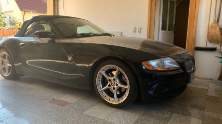

Ich denke es bleibt bei dem Plan zunächst alle Flüssigkeiten zu tauschen (incl. Getriebe/Diefferenzial?). Das Fahrwerk wurde immer nach Bedarf repariert, eine komplette Revision wohl eher nicht gemacht. Zur DISA/VANOS finde ich nichts, machen oder abwarten? Zu Kerzen/Zündspulen ebenso nichts zu finden, machen oder abwarten? Scheinwerfer fangen wohl auch an blind zu werden….
Die Dichtung um die Frontscheibe ist Schrott, umlaufend wie unten auch. Eher ein kosmetisches Problem, werde ich aber machen. Lack sieht so schlecht nicht aus, mal sehen nach der ersten Wäsche was da Staub/Dreck oder Steinschlag ist.

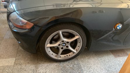

Hört sich doch nach einem guten Plan an :thumbsup:. Der Zetti sieht auch nicht soo schlecht aus … Die montieren Felgen sind inzwischen zu meinen Lieblings-Felgen geworden. Sind aber leider nicht in 19“ erhältlich. Schlüssel gibt es AFAIK immer zwei Stück ab Werk.

Nein, der Zetti sieht nicht schlecht aus, im Gegenteil. Nach einer Aufarbeitung wird er in neuem Glanz erstrahlen 👍 und die fegen sind noch super in Schus, nicht angefahren …………

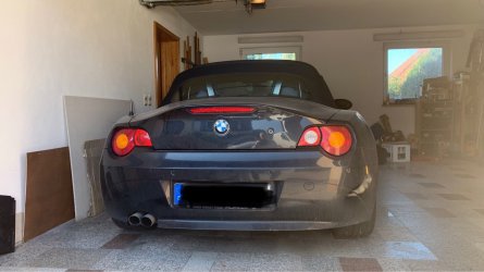

So, gestern habe ich den Zetti abgeholt. Der Brief wurde gefunden, Ummeldung war problemlos, Übernahme der Versicherung nach viel Papierkram auch.
Die Batterie hatte sich sich dann doch komplett entladen, eine Nacht am Ladegerät hat sie wieder zum Leben erweckt. Die Motor sprang sofort an und lief rund. Dann erstmal zur Tanke gefahren, getankt und Luftdruck geprüft. Mit dem HD Gerät den Staub runtergewaschen 10 km und heim gefahren.
> Nach kurzer Zeit ging die gelbe Öllampe an, ich hatte vorher den Ölstand kontrolliert und der war eigentlich o.k. (zwischen Min/Max). Somit fahre ich direkt zu Mac Oil und lasse das Öl wechseln.
> Die Reifen scheinen nicht mehr zu taugen, die singen ein fröhliches Lied ab 80 km/h (hoffe zumindest dass die es sind - und nicht die Radlager…..)
> Das Fahrwerk ist bockelhart, da wurde schon mal was gemacht - jedoch alles auf Original M Fahrwerk belassen. Ist aber auch schon wieder 100.000 km her, ich denke da besteht Handlungsbedarf.
> Die Xenon Scheinwerfer ähneln Teelichtern, entweder sind die Brenner platt oder ich bin von den aktuellen Fahrzeugen in meinem Bestand einfach nur verwöhnt. Auch die Linsen sind trübe - kann man die wieder fixen?
> Der Innenraum reicht muffig/alt, mal sehen wie ich da wieder ein angenehmes Klima reinbekomme. Ich kann nirgendwo finden das die Klimaanlage mal einen Service bekommen hat - ist ja wohl weder bei Inspektion I oder II dabei. Ist das sinnvoll machen zu lassen?
> Serviceanzeige sagt das die Bremsflüssogkeit überfällig ist, kommt auch am WE gleich neu.
> Letzte Inspektion II war 12/18 bei km 235.230, jetzt stehen 256.000 km auf der Uhr - und die Anzeige gibt noch 4.000 Restlaufzeit bis zur nächsten Fälligkeit. Werde ich aber wohl auch vorziehen - im Sinne von Bestandsaufnahme was so auf mich zukommt.
> Meine größte Sorge ist der Motor, bei 256.000 km werde ich die ADAC Karte immer griffbereit haben :) :-)

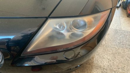

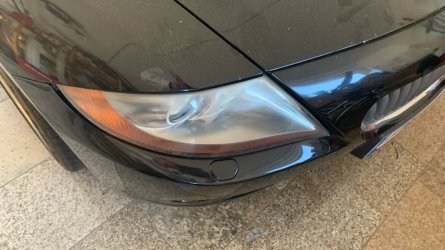

Schaut auf dem Fotos aber normal aus.
Wenn der Scheinwerfer an sich leicht trüb erscheint, dass ist das außen der Klarlack. Den kann man abschleifen, polieren und neu versiegeln. Dafür gibt es extra Scheinwerferreinigungssets zu kaufen.

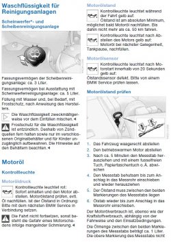

Das kann auch der Ölsrucksensor sein. Ich weiß jetzt nicht, ob MacOil dir den auch ausbauen und tauschen, was bei einem Ölwechsel natürlich sinnvoll wäre.
Es gibt, je nach Motor 2 Stellen wo dieser Öldrucksensor verbaut ist. Entweder oben in der Nähe vom Ölfilter oder unten in der Ölwanne.

Gelbe Öllampe ist der Ölstand, der Öldruck ist rot.
Bei niedrigem Ölstand kann die Lampe sich schon mal melden, ist ja einiges an Öl im Motor unterwegs was den Stand weiter reduziert!
Sorry, aber es gab schon genügend Fälle, dass die gelbe Ölwarnlampe anging, uns es nicht am zu wenig Öl lag, sondern am defekten Sensor.

Ölstand bei einem M54B30 bei einer Laufleistung über 200.000km sollte eher bei Max liegen. Einfach mal auffüllen. Nach so einer langen Standzeit würde ich den Wagen auch deutlich länger fahren oder laufen lassen als 10 km damit das mal alles auf Temperatur kommt. Schöner Wagen und Lack sieht echt gut aus......
