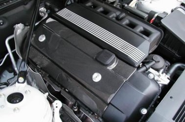

Also ein bisschen Komisch ist die Sache doch schon. Dass sie dir das Getrieb mit 6 Gaengen andrehen wollen seh ich ein aber warum den 3 Liter Bloch ????. Den die nehmen diesen Block bauen alles aus und machen andere Kolben und andere Pleuel rein (warscheinlich sogar Alpinateile) und sonst bleibt vom Block eh nichts uebrig.
Was soll das also bringen wenn du schon nen den gleichen Block im 2,5 drinn hast. Das einzige was zum 3 Liter anders ist sind die Motorinnereien und die muss er eh wechseln um auf 3,2 zu kommen.
Die einzige Moeglichkeit die ich mir vorstellen kann ist die dass sie nen kompletten Rumpfmotor bei BMW bestellen um nen neuen Motor zu haben und nicht nen gebrauchten....der Rumpf 3 Liter kostet laut Realom so um die 3000
irgendwie krieg ich das nicht innen Kopp. Wie IQ-Man geschrieben hat, verfügt der 3er über einen längeren Hub. Theoretisch muss bei einem 2.5er (der einen kürzeren Hub hat) die Bohrung grösser Ausfallen, oder nicht? Korrekt ist, dass ich einen neuen Motor (für 3.000 EUR in den 15 TEUR enthalten) bekomme.

Vielleicht will die Firma einen Graugussblock anstelle des Aluminiumblocks verwenden und nimmt deshalb einen anderen Motor. Wenn ich mich recht erinnere nimmt Alpina auch Guß, lege aber meine Hand nicht ins Feuer dafür.
da Herr Noelle der ehemalige Entwicklungsleiter von Alpina ist, denke ich mal dass dies der Grund ist. Und wenn Alpina diesen Weg geht, wird's wohl der richtge sein.

versteh ich auch nicht ganz... welcher 3.0 Motor ist es denn nun ? der vom 3.0 z4 oder irgendn alter m3 motor oder wie ?
Frag doch einfach mal nach, warum man nicht deinen Block weiterverwenden kann, ist doch auch in deinem Interesse, daß du nicht "übern Tisch gezogen" wirst oder so.
Werde den VL Morgen mal fragen. Vielleicht kann ich dann alle hier im Board befriedigen. Eine Bewandnis muss es ja geben, da Noelle Motors den 2.5l bis lediglich 3.1l aufbohrt.
habe am Samstag meinen Zetti zu Noelle Motors gebracht. Hatte auch Gelegenheit Herrn Noelle persönlich kennenzulernen. War ein wirklich gutes Treffen. Habe zudem Tipps hinsichtlich meiner Planung in Sachen Fahrwerk und Bremsanlage bekommen.
natürlich. Wie bereits geschrieben sind der 2.5er und 3.0er im Aufbau ähnlich. Beim Zylinderkopf liegt das Problem. Laut VL wäre es zu aufwendig diesen zu ändern. Darüber hinaus wären die Kühlkanäle unterschiedlich, sodass hier auch eine Gefahr liegt.
