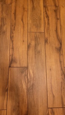

Hier sind SZ, GZ, Flur und Büro mit Parkett, Bad mit Fliesen und/ Wohnzimmer, Esszimmer, Küche mit Steinflliesen:
