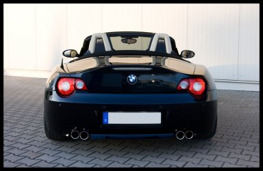

Einen Kritikpunkt möche ich an dieser Stelle aber noch anbringen und der heißt "symmetrische Ausrichtung".
Als ich Daves neue Anlage zum ersten Mal gesehen habe, ist mir sofort aufgefallen, dass die beiden rechten Endrohre deutlich näher beisammen sind, als die Linken. Das hat Herr Stüber dann allerdings sofort wieder zurechtgebogen, aber wenn man nach getaner Arbeit nochmal einen Blick über das Ergebnis wirft sollte einem das eigentlich auch so auffallen.
Desweiteren ist die Positionierung der beiden Endrohrpaare in den jeweiligen Aussparungen der Heckschürze ebenfalls nicht ganz symmetrisch (die Abstände der Rohre rechts/links zu der Schürze sind nicht identisch).
Wenn man sich das Ganze von oben anschaut sieht man außerdem, dass die Endrohre rechts oder links etwas weiter oder weniger versetzt sind, als auf der anderen Seite. Gewollte ist, dass die Inneren etwas (vielleicht 2cm) "länger" sind als die Äußeren, was auch ziehmlich gut aussieht, aber auf der einen Seite ist es eben nicht genau wie auf der anderen Seite.
Die letzten beiden Probleme gibts bei meiner Anlage ebenfalls mehr oder weniger.
Das soll jetzt weis Gott nicht heißen, dass die Dinger krumm und schief sind, dass sind sie nicht, aber es fällt auf, wenn man ein wenig darauf achtet und ich bin eben jemand der Wert aufs Details legt und ich finde, dass man bei der Montage darauf etwas mehr Acht geben sollte, zumal das die einzigen Bereiche der Anlage sind, bei denen es auch wirklich auffällt, wenn etwas nicht ganz symmetrisch ist.
Nennt mich kleinlich :D , aber mich stört sowas, auch wenn alles ansonsten top aussieht/klingt.
Das soll jetzt in erster Linie ein Tipp für diejenigen sein, die sich eine Stüberanlage verbauen lassen wollen und das Thema dann vor der Montage zu Wort bringen könnten mit der Bitte etwas mehr Acht darauf zu geben ;)
Und hier noch meins :M
