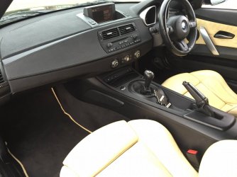

RHD-LHD Umbau
Nötige Teile (keine Garantie auf Vollständigkeit):
Wischergestänge incl. Motor, Wischerarm, Spritzwand (!!!), Motorverkleidung Spritzwand, Lenkhydraulik incl. Servoschläuche, Armaturenbrett incl. Träger, Leisten fürs Armaturenbrett, Schalter für Fensterheber incl. Spiegelverstellknopf links, Fensterheber rechts, Außenspiegel, Pedalerie, Plastikverkleidungen Fußraum beidseitig, Fußmatten, Sitzelektrik umbau (SBE+Memory), Hauptkabelbaum, Km/h-Tacho, Xenon-Scheinwerfer, diverse Clipse und Stecker.
Nötige Helfer:
Fähige Kfz-Mechatroniker (Handwerk + Kabelbaum), Karosseriebauer, gute Teilehändler im Bekanntenkreis
Probleme beim Umbau:
- Zwischenlagerung der Teile
- Transport der Teile
- Verfügbarkeit von Teilen (auch von BMW direkt)
- Teilebeschaffung generell sehr zeitraubend, schwierig und teuer
- Beim Z4 muss (anders als bei anderen BMWs wie E46M3 zb.) die ganze Spritzwand ausgetauscht werden. Ein Loch fräsen für die Lenkung reicht nicht aus.

Ich würde im Zweifel beim nächsten Rechtslenker einfach den Lenker rechts lassen. Beim Fahren merkt man nach einer Woche keinen Unterschied mehr. Selbst wenn man täglich zwischen RHD und LHD wechselt. Lediglich der Schulterblick und das Umdrehen beim Rückwärtsfahren haben mich irritiert…
Ich hoffe ich konnte durch diesen Bericht etwas Licht ins Mysterium UK-Import und Rechtslenkerumbau bringen. Ich hab es jetzt mal alles live durchgemacht und bin bei Fragen gerne behiflich
Vorher => Nachher
Weitere Bilder folgen!

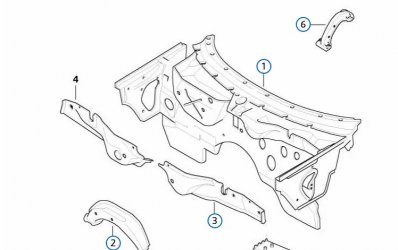

RHD-LHD Umbau
Nötige Helfer:
- Mehrkosten wegen Pfusch vom Vorbesitzer (kleine Mängel)

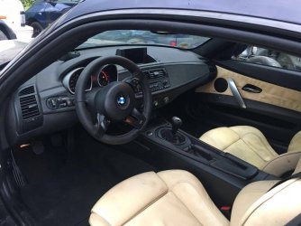

Vorher => Nachher
