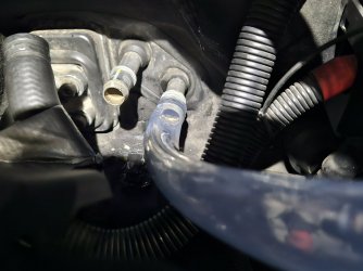

Ist die große Haube ein mal oben, kommt man beim Z4 an vieles sehr gut dran. Insbesondere hinterm Motor lässt sich noch vergleichsweise gut arbeiten und dort sitzen mittig unter der Windschutzscheibe die Anschlüsse für den Wärmetauscher der Heizung und der Klimaanlage. Die Metallrohre sind für die Klimaanlage, zur Heizung gehen die beiden Gummischläuche. Einer davon kommt direkt vom Motor, der andere geht zum Ausgleichsbehälter des Kühlsystems. Anhand der Ersatzteilskizze gehe ich mal davon aus, dass die Flussrichtung vom Motor über die Heizung zum Ausgleichsbehälter ist, der Motor hängt dabei am unteren der beiden Schlauchanschlüsse.

Zuerst löst man die Federschellen mit der Rohrzange und schiebt sie am besten einfach ein Stück weiter nach hinten auf die Schläuche. Danach kann man die Schläuche vom Wärmetauscher abziehen, wobei nur ein bisschen Kühlwasser ausläuft.

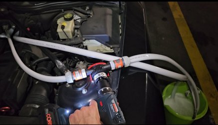

Auf die freigelegten Anschlüsse des Wärmetauschers passen die PVC Rohre mit 19mm Innendurchmesser perfekt drauf. Diese habe ich in je einen Eimer geführt, bei einem der Schläuche sitzt natürlich die Pumpe in der Mitte.

Dann habe ich den Wärmetauscher erstmal mit mehreren Eimern Leitungswasser durchgespült. Dabei ist einiges an Ablagerungen raus gekommen, von Sandkorngröße bis hin zu erstaunlich dicken Brocken.
Anschließend habe ich einem Eimer eine halbe Dose Liqui Moly Kühlerreiniger hinzugegeben und beide Schläuche dort hinein gesteckt, sodass ich diese Mischung endlos im Kreis pumpen konnte. Das habe ich eine ganze Weile lang gemacht, zwischendurch auch mal die Pumprichtung gewechselt und Pausen gemacht, in denen der Reiniger einfach einwirken konnte.
Danach wieder so lange mit Leitungswasser gespült bis kein Reiniger mehr mit raus kam. Das hat länger gedauert als gedacht.
