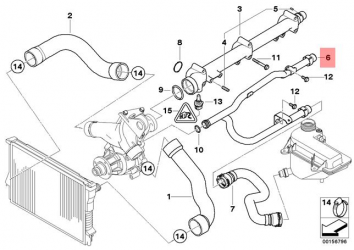

Mich hat es nun, wohl wegen Corona erwischt, eine Wasserrohrleitung (Nummer 7830988) für einen S54 Z3M ist nicht mehr verfügbar. BMW denkt in zwei Jahren nochmal über eine Fertigung nach. Denkt aber nur drüber nach, heißt nicht produziert in zwei Jahren. (Gut, bei extrem wenigen BMW Z3M S54 trifft es nur eine sehr kleine Minderheit und halt Motor Swaps.)
Ist das Teil komplett kaputt? Oder nur ein Loch?
Aus welchem Material ist das Teil?
Vielleicht baust du es aus und lässt es reparieren und direkt verstärken mit einer entsprechenden Ummantelung damit es sich so bald nicht wieder auflöst.

Ich hab aktuell leider gar kein Teil.
ist für ein Motor Swap.
Z3 Coupe wird auf S54 umgebaut.

Achso, das ist natürlich sehr doof.
Was ist wenn du das Teil vom z4, nimmst?
Ja das läuft ein bisschen anders aber vielleicht kannst du das ja etwas anpassen. Zumindest Motorseitig müsste es ja identisch sein. Wahrscheinlich geht nur der eine Teil zum Ausgleichsbehälter wo anders lang.
Also entweder andere Schläuche oder das Teil halt vom Fachbetrieb anpassen lassen.
Ist zwar nicht die günstigste Lösung ... aber immerhin überhaupt eine Lösung.

Sehr gute Idee!!!! Das schaue ich mir gleich mal an.
Mit etwas Risiko behaftet aber immerhin...
Edit: verschickt wohl nicht nach Deuschland :(
Vielleicht kennst du ja wen, der wen kennt, der in den USA wohnt - Versand dann innerhalb der USA...sollte ja möglich sein und der Bekannte ist sicherlich etwas flexibler mit dem Versand nach Germany.

das sieht ja nach einem Metallrohr aus, also Nachbau nicht ausgeschlossen.
Der Z3 wir ja mitlerweile von der BMW Classic betreut.
In so einem Fall kannst Du bei der Classik im Teilevertrieb nach der Kopie der Kontruktionszeichnung fragen.
Ich denke eine Sanitär oder Schlosserbetrieb wird das mit der Zeichnung und den US Fotos hinbekommen

Ich hatte glücklicherweise einen Blechschlosser an der Hand... sieht jetzt mit selbsthergestellten und eingeschweißten Ersatzblechen aus wie neu ab Werk.
Was das o.g. Rohr betrifft:
Ich hatte ein ähnliches Problem beim VW T4.
Das metallene Rohr war beim Säubern mit der Drahtbürste wie ein Sieb.
Wir haben dann einfach ein neues aus Kupfer gebaut.
Ein guter Heizungsbauer mit ordentlichen Lötkenntnissen bekommt das hin, dauerte bei mir keine 2 Stunden.
