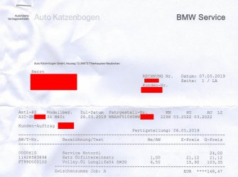

Bei meinem freundlichen und kompetenten BMW Partner kostet ein Ölwechsel beim Z4 M40i 148,47 Euro + 28,21 Euro Märchensteuer = 176,68 Euro.
Der erste kleine Kundendienst der normal so bei um die 30.000 Kilometer fällig ist (ich habe ihn vorgezogen weil ich frisches Öl wollte) kostet beim Z4 M40i 264,32 Euro +50,22 Euro Märchensteuer = 314,54 Euro.
