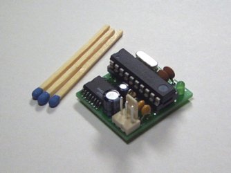

@zster:
Vielen Dank für das Lob. Die von dir vorgeschlagene Belegung wird leider nicht ohne weiteres zu realisieren sein. Das Problem ist, dass sich mein MFL-Modul für Zettis gedacht ist, bei denen kein Telefon eingebaut ist, also bei denen die Tasten unbelegt sind. Um seine Funktion zu erfüllen gibt sich dabei das Modul selbst als Telefon aus. Wenn nun doch ein "wirkliches" Telefon installiert ist, wird das fraglos zu Verwirrung beim Zetti führen, wenn auf einmal "zwei Telefone" am Bus kommunizieren.
@all:
Weiterhin gilt:
Es sind noch Module da...
...und ich will sie flott loswerden! :-)
Zwei Forumsmitglieder haben die Platinen bereits erfolgreich verbaut und sind zufrieden mit deren Funktion...
Funktion noch mal kurz zusammengefasst:
Z4 MFL Modul für alle Z4 MIT Navigation (Business oder Professional) und MFL (Multifunktionslenkrad) aber OHNE Telefon/Freisprecheinrichtung. Bei diesen Zettis sind 2 Lenkradtasten unbelegt. Das Modul erweckt diese Tasten zum Leben und belegt sie mit den Funktionen "Mute" (linke freie MFL-Taste) und "Radio Mode wechseln" (Rechte freie MFL-Taste). Der Einbau ist denkbar einfach und in 15 Minuten erledigt.
Die Einbauanleitung findet ihr hier: http://home.arcor.de/christoph.zengel/Z4MFLModul.pdf
Preis: 69.- Euro inklusive Anschlusskabel und den benötigten Schneid-/Klemmverbindern.
Bei Interesse einfach kurz bei mir melden!

Hallo Leute,
auch wenn es schon ein bisschen länger her ist, möchte ich dieses Forumsthema noch einmal aufgreifen und mich auf diesem Weg auch noch einmal bei Christoph bedanken.
@ Christoph: Danke für das Modul und die schnelle Lieferung. Von der Anfrage per E-Mail bis zur Lieferung lief alles reibungslos und vor allem super schnell.
Hintergrund:
Da ich über keine Freisprecheinrichtung verfüge, haben mich die beiden unbelegten Tasten an meinem Multifunktionslenkrad (MFL) von je her genervt. Hatte auch schon mal beim :) angefragt, ob man die Tasten nicht anderweitig belegen kann. Der Meister meinte nur "Geht nicht". Leider habe ich dieses Thema im Forum erst später entdeckt, denn dank der tollen Idee von Christoph :t geht das nun doch (sofern die entsprechenden Voraussetzungen erfüllt sind).
Christoph hatte zum Glück noch die Bauteile für ein Modul parat und hat mir nach meiner Anfrage innerhalb von nur einer Woche ein Modul zusammengebaut und zugeschickt.
Habe das Modul vorgestern eingebaut. Es funktioniert super. Kann mit der linken - bisher nicht belegten - Taste (Gespräch annehmen) die Audioanlage (Radio-Navigation Business) ein- und ausschalten. Mit der rechten - bisher nicht belegten - Taste (R / T) kann ich zwischen Radio und CD-Spieler wechseln. Einfach klasse. Auch die Sendersuchlauffunktion im Radiobetrieb finde ich gut. Vorher konnte ich mit den beiden rechten Tasten (Titel +/Titel -) lediglich zwischen den sechs gespeicherten Radiosendern umschalten. Jetzt kann ich auch den Sendersuchlauf über das MFL vornehmen.
Der Einbau ist eigentlich relativ einfach und anhand der von Christoph angefertigten Einbauanleitung von Jedermann durchführbar (lediglich drei Kabelverbindungen). Lediglich wegen der von BMW verbauten kurzen Kabel die zum Grundmodul führen muss man sich ein wenig im Beifahrerfußraum verbiegen (zumindest bei meinem Zetti Bj. 2005 sind die Kabel verdammt kurz). Ich musste das zum Glück nicht erneut machen, da ich mir vor einiger Zeit bereits ein Zusatzmodul der Firma Car-Solution eingebaut habe (elight-Modul) das über die selben Kabel mit dem Grundmodul verbunden wird. Musste also nur die drei Kabel des elight-Moduls, die ich mir damals zum Glück ins Handschuhfach gelegt hatte, abzwacken und mit den drei Kabeln des Moduls von Christoph verbinden. War eine Sache von nicht einmal fünf Minuten. Aber auch der normale Anschluss an den Kabeln, die zum Grundmodul führen wäre nicht schwierig gewesen. Hätte aber erfahrungsgemäß etwa insgesamt eine halbe bis dreiviertel Stunde gedauert.
Der Preis für das Modul in Höhe von € 69,00 ist m. E. nach voll in Ordnung. Schließlich sollte die Idee von Christoph auch gewürdigt werden (also ich würde mehr verlangen :b).
Ich bin mit dem Modul mehr als zufrieden :t und empfehle es jedem, dessen Z4 die Voraussetzungen erfüllt und für den der Preis nicht zu hoch ist.
