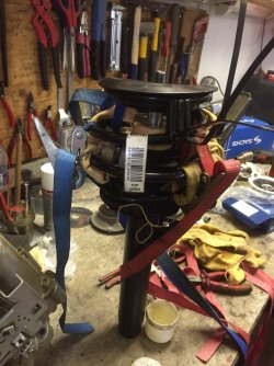

Heute mache ich mich in der Zwischenzeit mal an die VA Stossdämpfer, die komplett samt Federn, Stoßdämpfer, Domlager, Zustatzdämpfer, kleinteilig gewechselt werden sollen.
Ich sehe jedoch schon gegen das spannen der Federn an. Habe zwar Federspanner, aber das soll wohl nicht ohne sein.

So, gestern habe ich auch den linken Stoßdämpfer selber und sogar ganz alleine wechseln können. Dazu folgenden gleich Bilder. Ist nicht ganz ungefährlich aber es hat super geklappt. Drei normale Befestigungsgurte und dann läuft das. Sieht heftig aus, klappte aber;)

Klar ist das mutig. Soll auch keiner auf die leichte Schulter nehmen. Aber anders muss man sagen, hält so ein Gurt mal eben knapp eine Tonne. Das x 3 also um die 2,5 Tonnen.
Die Feder selbst muss in dem Zustand mit etwa 500kg gedrückt werden.
Man kann nun noch reinwerte beim Spannen, genaue Federkräfte etc. berechnen, aber das soll hier als Ansatz reichen.
Ich hatte übrigens Federspanner. Aber die passen ja alle einfach nicht. Hatte sogar schon die, die die Federn am weitesten gespannt hätten können. Reichte aber immer noch nicht.
